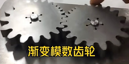

今天又发现一个好玩的,渐变模数齿轮,果然只有想不到,没有做不到!

这个有点意思,不知应用场景是什么?

齿数可以是小数,模数可以是变化……一切都在越变越复杂!

用在哪方面的?

感觉"实用性"会差点,当模数发生变化的时候,要想分度圆半径也同步"光滑"变化,在几何学上的不太容易,就是瞬态旋转中心的变化曲线是光滑的三阶可导的。如果不是,很难说是"工作平稳"

符合有特殊到一般的科学发展规律

也不清楚什么场合用到,但是创新的想法感觉还是挺有意思的,有时候工作时间久了,思维会比较固化,突破自己的思维认知有时候不容易,

个人不理解这种设计,难道是需要加速减速周期运作?用于什么机器呢:但是商品化有点难哦(平稳性不好,工艺性不佳、质量控制难)。
