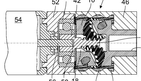

图片这玩意好像是德国人搞的,有掉用没?
发表于 2024-3-11 16:46 | 显示全部楼层
IMS设计的吧!
发表于 2024-3-12 09:26 | 显示全部楼层
我感觉有用,主打静音,不过有制造难度
发表于 2024-3-12 10:06 | 显示全部楼层
这种结构还是少见的,其行星轮采用的是交错轴形式,可以解释的是这样设计的好处太阳轮可以用1个齿也就蜗杆了。不然采用平行轴齿数就不能实现了。
内交错,外交错,行星轴倾斜,加工是有很大难度的。
发表于 2024-3-12 12:32 | 显示全部楼层
DD99 发表于 2024-3-12 10:06
这种结构还是少见的,其行星轮采用的是交错轴形式,可以解释的是这样设计的好处太阳轮可以用1个齿也就蜗杆 ...
平行轴表示不服,也能一齿太阳轮
发表于 2024-3-12 13:38 | 显示全部楼层
番茄唐龙 发表于 2024-3-12 12:32
平行轴表示不服,也能一齿太阳轮
轴向力太大,效率太低
发表于 2024-3-12 13:39 | 显示全部楼层
平行轴表示不服,也能一齿太阳轮
轴向力太大,效率太低
发表于 2024-3-12 14:11 | 显示全部楼层
平行轴表示不服,也能一齿太阳轮
你还真行
画出来与能用还是有差别的。我还在想一楼的结构,它的行星轮的形态应该是鼓形的才对,并且只能是两个行星轮。有兴趣你再把它画出吧
