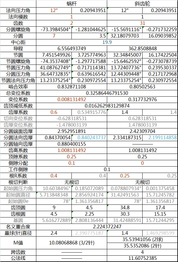

发表于 2024-3-7 21:00 | 显示全部楼层
henrymao 发表于 2024-3-7 20:24
因为你举得那个例子的问题其实在蜗杆和蜗轮传动里面也会出现。
所以我认为不是交错轴系的问题,而借用 ...
其实,您所采用的齿厚增减变位系数,我在计算表中也有计算,只是怕引起更多误解,在输出时没有显示。
如上图中,变位系数+齿厚变位系数+侧隙分配引出的变位系数=您所表述的变位系数。

发表于 2024-3-8 10:41 | 显示全部楼层
我记得在塑料齿轮版块好像看到过有关蜗杆与斜齿啮合计算的国家标准,记不清了。
这个标准或这方面的计算我想mrmrw先生可能比较清楚。如果马先生看到是否可以出来科普一下
记得大概意思就是按交错计算,把蜗杆看成是斜齿轮,法向参数标准化,可以变位等。
