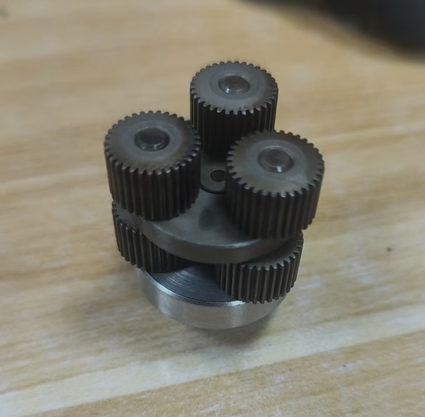

发表于 2023-11-2 14:44 | 显示全部楼层 |阅读模式
0.35模数齿轮要求表面硬度50HRC左右
诸位大神,有什么办法能满足这种硬度要求又变形小的工艺吗
发表于 2023-11-2 16:28 | 显示全部楼层
很简单的问题,做二次精加工
 楼主| 发表于 2023-11-3 08:28 | 显示全部楼层
284618282 发表于 2023-11-2 16:28
很简单的问题,做二次精加工
0.35的目前还没有找到能够磨齿的厂家
发表于 2023-11-3 08:55 | 显示全部楼层
提高热前加工精度

发表于 2023-11-3 10:58 | 显示全部楼层
xieyang2216 发表于 2023-11-3 08:28
0.35的目前还没有找到能够磨齿的厂家
0.2模数都可以磨,效率与成本的问题
发表于 2023-11-3 11:01 | 显示全部楼层
我们可以做!!!0.35模数硬度50左右
 楼主| 发表于 2023-11-3 11:09 | 显示全部楼层
50HRC左右 是不是调质-精滚-渗氮啊?
yzgys 发表于 2023-11-3 10:58
0.2模数都可以磨,效率与成本的问题
你们可以做?
发表于 2023-11-3 13:15 | 显示全部楼层
改成42CrMo,氮化处理;
0.35模,渗碳0.3以上,就渗透了,齿芯部没韧性了,加VX13736180144,我给你们出个方案
