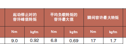

各位同行好,想请教一下减速机的启停力矩,瞬间容许峰值力矩是如何确定?

应该是做实验测出来的吧!!大家认为呢?
发表于 2025-1-21 08:25 | 显示全部楼层
如果比數很多,全部實測。會不會有點不切實際。但是好像也沒有看到其他的定義方法。
发表于 2025-1-22 07:11 | 显示全部楼层
可以看到各家公司的产品样本都有这几个性能指标,应该是实测出来的,没有计算的方法啊!大家多多聊一下
