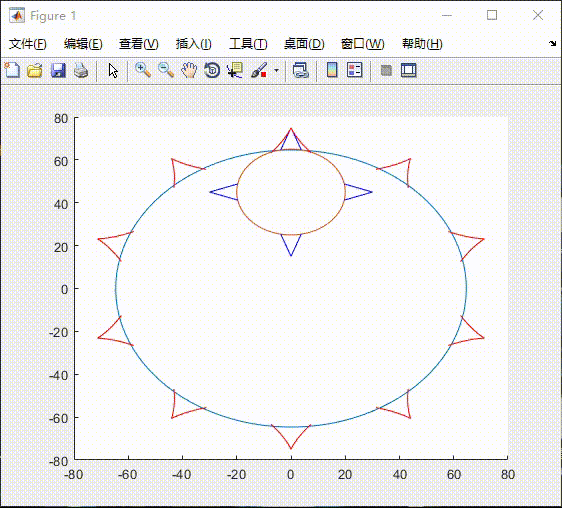

发表于 2023-10-16 12:34 | 显示全部楼层 |阅读模式
上图外齿的齿是由两条直线(蓝色)组成图的。
发表于 2023-10-18 08:20 | 显示全部楼层
很不错,matlab用的还是很熟练了!
 楼主| 发表于 2023-10-18 08:38 | 显示全部楼层
mrmrw 发表于 2023-10-18 08:20
很不错,matlab用的还是很熟练了!
得到了马工的表扬,荣幸

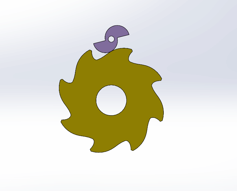

 楼主| 发表于 2023-10-19 12:36 | 显示全部楼层
马工都这么说了,再发一个
发表于 2023-12-16 14:54 | 显示全部楼层
woodykissme 发表于 2023-10-19 12:36
马工都这么说了,再发一个
我找点时间,用Solidworks来绘制一个。
这种二维包络,用三维软件来绘制还是可以实现的。
 楼主| 发表于 2023-12-16 20:25 | 显示全部楼层
期待您的作品

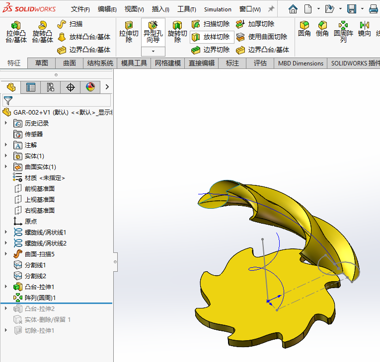

发表于 2023-12-18 14:14 | 显示全部楼层
上周空了一天,把一个十多年前例子翻出来,也是一个网友发出来的二维包络的例子,重新画了一下,是可以实现的!
用SW的扫描功能,可以实现任意二维图形的包络。
实现方法就是如下:
发表于 2023-12-18 14:19 | 显示全部楼层
这种做图方法,虽然可以避开复杂的编程问题,但是不能替代编程的方法和理论的分析。
这种只是一个把想法快速实现,然后看一下结果的一种工程绘图方法。
其实,用3D软件来解决二维和三维包络,都是可行的。二维包络相对简单些,三维包络就复杂一些!
