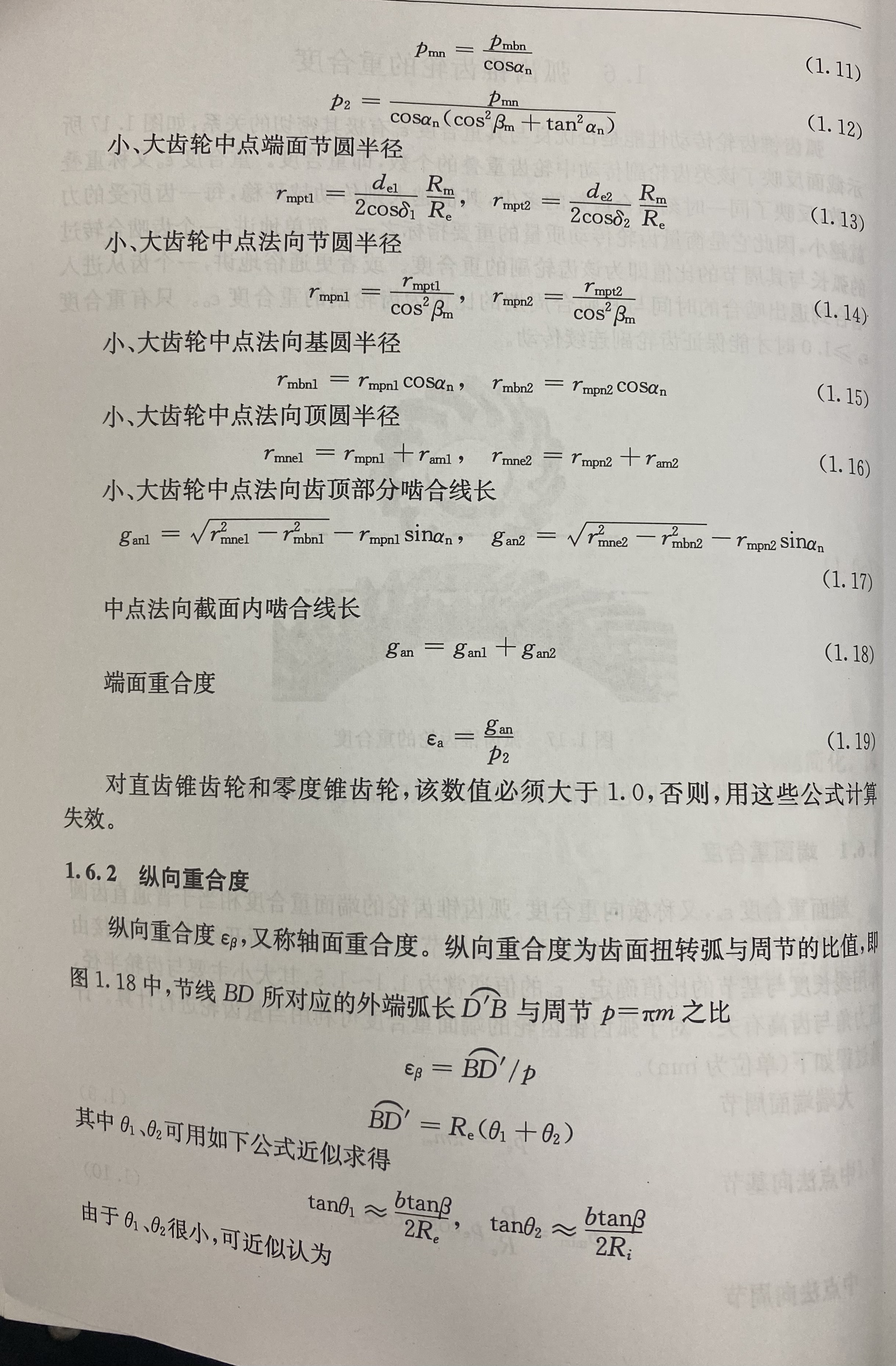

本人小白,刚接触锥齿轮,这公式晦涩难懂,无从下手,向大佬请教一下公式的详细推导过程。
按重合度定义入手,应以哪个点为参考点来计算重合度呢?

这个公式咋推导的呀?
发表于 2023-10-9 09:44 | 显示全部楼层
你看的是《锥齿轮设计的新方法》,嚯嚯,这个公式计算Kz的那个公式里面Rb应该改成Rm。实际上这些公式是源自AGMA 2005.。。推导过程嘛显然是木有的,因为结果是个理论近似值。。。

好的,感谢回复,是这本书上的公式。
第一种重合度的计算方法是把它转化为当量直齿圆柱齿轮来计算的吗?怎么感觉不太对呀
