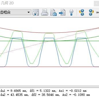

kisssoft金属蜗杆塑胶斜齿轮
遇到的问题:在kisssoft软件操作中,蜗杆副传动,设定变位系数定义并执行计算,两齿轮的齿顶高系数、齿根高系数没有随同变化;于是手动输入后,点击计算却报齿顶高齿根高系数错误,导致塑胶齿轮抗弯强度未达到提升
实际的2D啮合图显示,分度圆相切,未达到变位齿轮效果
疑问:是否没设置好齿顶高系数、齿根高系数,随变位系数自动计算?
目标:通过变位系数,加厚塑胶齿轮齿厚,同时减小蜗杆齿厚,以达到提高塑胶齿轮抗弯曲强度。
 楼主| 发表于 2023-10-6 23:07 | 显示全部楼层
已解决
发表于 2023-10-9 10:38 | 显示全部楼层
你这个是“角变位”,建议设计“高变位”,即总变位系数为零,鉴于塑料齿轮寿命这块,齿跟应力按照塑料强度弯曲应力的1/3来设计
