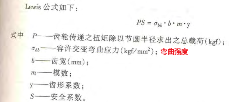

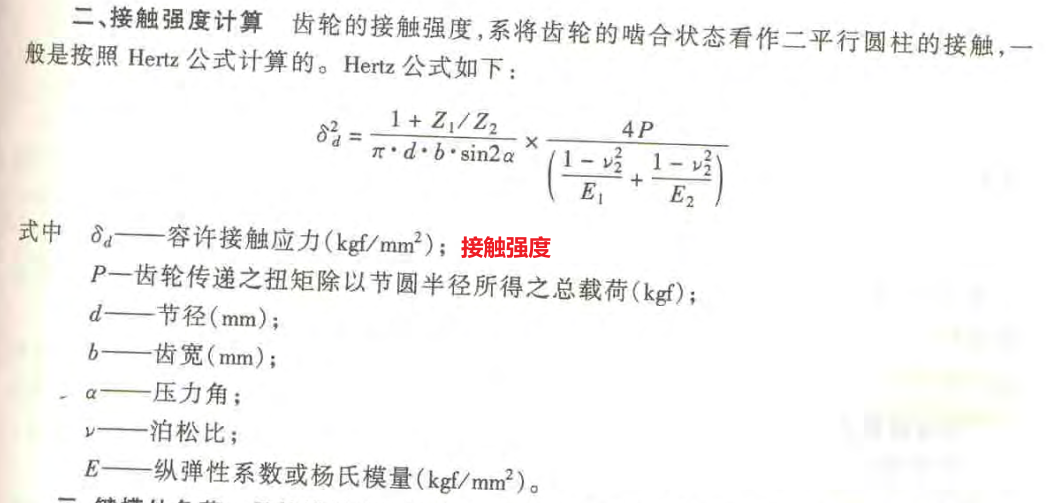

麻烦各位大神帮忙看看,材料选择是否合理。
一组齿轮,其主动齿轮与从动齿轮都是粉末冶金法制造的,参数见表,传动齿轮的扭矩为0.8062N·m,计算26.5rpm时的弯曲强度和接触强度。
计算公式:弯曲按里维斯公式,接触按赫兹公式。材料选择为4ENKM(Fe-Cu-C-Ni-Mo)
计算结果:弯曲强度:16.5,接触强度:80.5。
对比材料的容许交变弯曲强度:25,压溃强度:120。
安全系数分别为25/16.5=1.5;120/80.5=1.5。满足要求。
