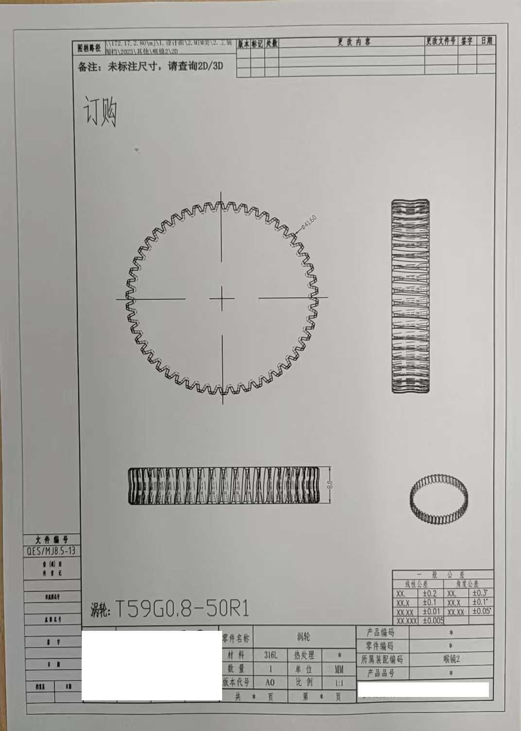

客户发来俩图纸蜗轮蜗杆什么参数都没有怎么加工
发表于 2023-9-5 18:53 | 显示全部楼层 |阅读模式
只知道顶圆齿数头数怎么加工这两个产品,各位大神求解

主要缺少哪些关键参数呢

这一看就是非标出的图,一点专业性都没有,你直接让他把生成三维图的那个插件界面截图

看着不是正式加工图,具体的参数技术要求没有。

其实按意思也能弄个大概的。轴面模数知道,蜗杆大径知道,蜗轮喉径知道等按标准计算可以知道中心距26等,这样的用户其实只要装上能用就行,至于是什么类型的不会去要求的。

需要知道关键的项目为设计中心距,法向模数,法向压力角,蜗杆齿数,蜗轮齿数,蜗杆基本齿形是那一种,要求安装后的齿侧间隙,有了这些数据,通常就可以计算出来了,注意蜗杆在要求中的各种条件。

齿轮参数什么的要有吧,不能说给个图标几个数字就让加工!!
