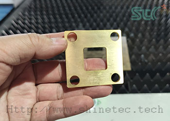

(三)  黄铜、紫铜激光切割件打毛刺
同样也是因为产品质地较软,也需要用树脂磨石来去毛刺、除飞边。研磨抛光处理后产品表面颜色可以保持本色,不会发生棕刚玉磨料的侵染现象。
