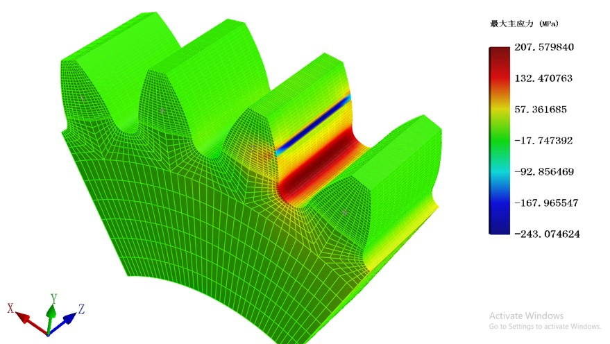

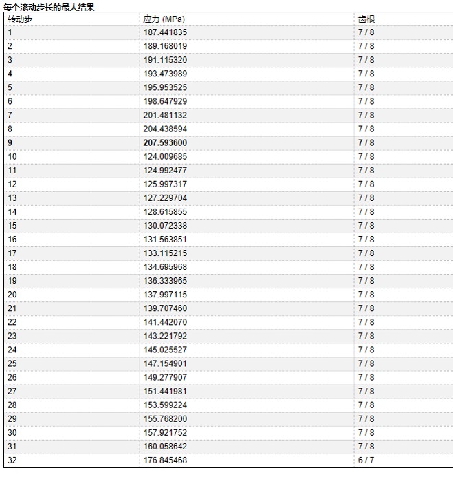

 楼主| 发表于 2023-8-10 08:31 | 显示全部楼层
有限元结果如下:动画太大,传不上,看右边最大应力变化图,转动两个齿位置

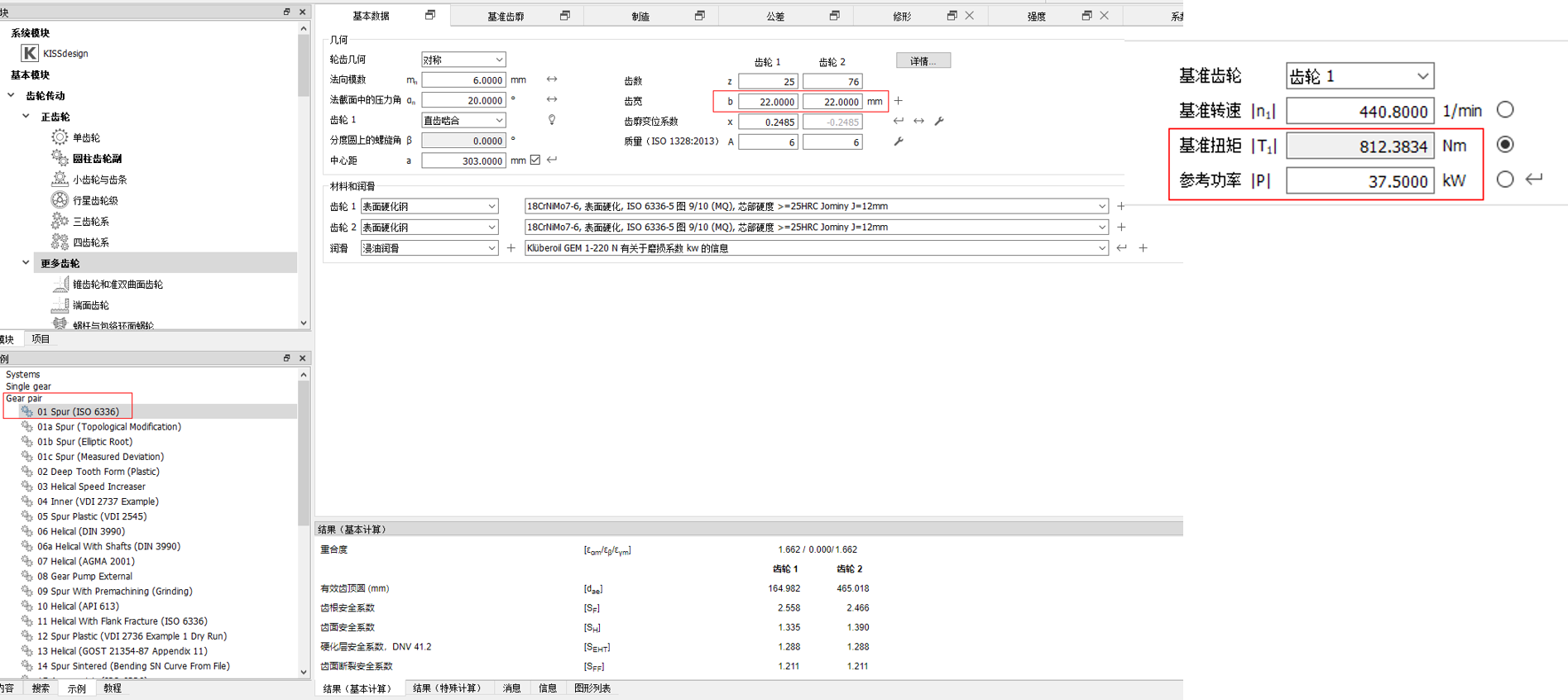

 楼主| 发表于 2023-8-10 08:35 | 显示全部楼层
kisssoft结果如下:

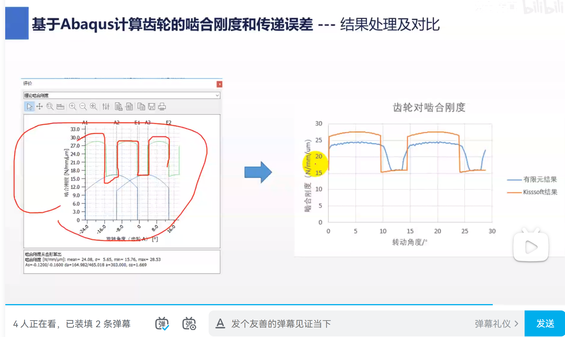

 楼主| 发表于 2023-8-10 08:39 | 显示全部楼层
具体见下面视频(主要是讲解这三个软件计算啮合刚度与传递误差的对比)
【不同软件齿轮啮合刚度和传递误差的计算及对比】 https://www.bilibili.com/video/B ... 90065c7cbf36bc35ca1

发表于 2023-11-7 17:11 | 显示全部楼层
这个是B站楼主计算传动误差的结果(有限元ABAQUS和KISSsoft计算),顺便我用开发的LTCA软件计算了下!可以互相参考!
