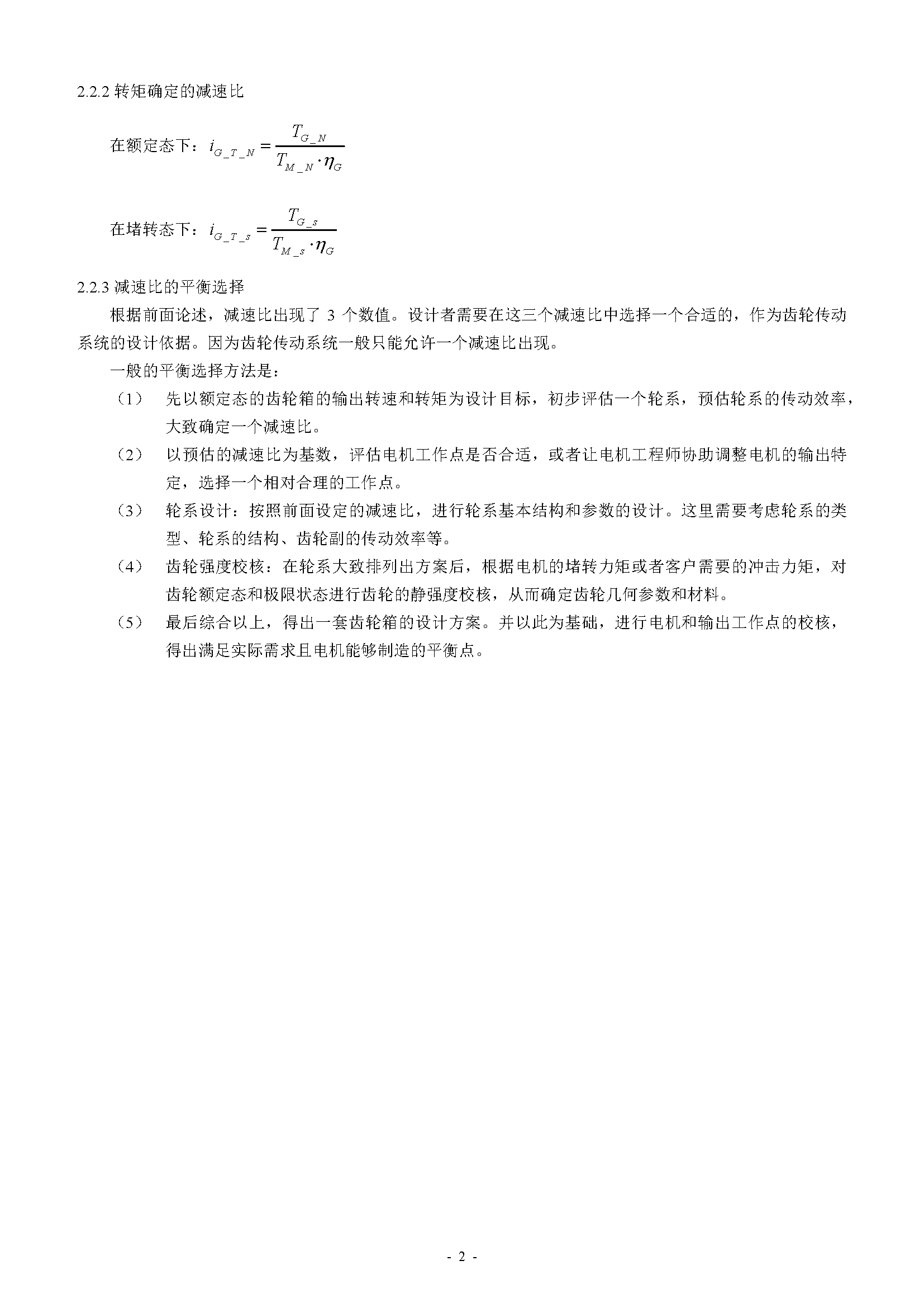

转速达到扭矩不够,只有加大功率

Leocrrc 发表于 2023-8-8 11:36
根据你所需的输出扭矩和转速,可以确定你的输出功率,再考虑效率,可知输入功率,目前看你的电机功率是不够 ...
顾哥,高见!
发表于 2024-12-31 10:15 | 显示全部楼层
基础的问题,不是一两句话能解释清楚的,还是用公式来表达比较合适!
