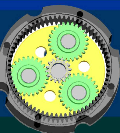

减速结构
减速结构

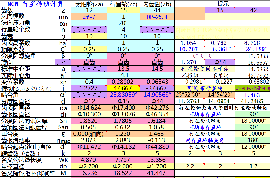

我推荐这个方便变位:
发表于 2023-7-28 07:10 | 显示全部楼层
需要注意的是如果是三颗行星轮的话就不可以平均分布,
 楼主| 发表于 2023-8-1 09:11 | 显示全部楼层
大师,方便分享一下你用的这个计算软件吗?
 楼主| 发表于 2023-8-1 09:13 | 显示全部楼层
FES123 发表于 2023-7-27 21:56
我推荐这个方便变位:
大师,方便分享一下你这计算表格吗?
