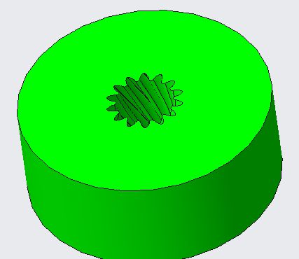

论坛内各位高手,大佬,
这样一个零件,厚12 ,M0.509 内斜车 国内有可以磨削加工吗?

 楼主| 发表于 2023-7-7 08:40 | 显示全部楼层
284618282 发表于 2023-7-7 08:00
大哥,不要说国内,就是全球也不一定!!!
你好,是齿内径太小不能加工吗?

发表于 2023-7-7 16:57 | 显示全部楼层
请问磨之前怎么加工的?
发表于 2023-7-8 08:02 | 显示全部楼层
数量少,就放电吧!
数量多,考虑MIM工艺做。
发表于 2023-7-8 16:26 | 显示全部楼层
Leocrrc 发表于 2023-7-7 16:57
请问磨之前怎么加工的?
可以斜插
发表于 2023-7-9 07:19 | 显示全部楼层
qdafeng 发表于 2023-7-7 08:40
你好,是齿内径太小不能加工吗?
一方面,内径过小,线速度上不去。目前小尺寸内齿磨削磨臂做不了这么小。
另一方面,还得考虑螺旋角内齿磨臂干涉问题。
