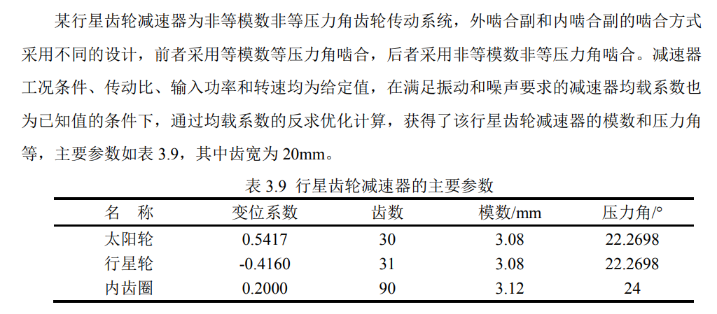

 楼主| 发表于 2023-6-29 10:12 | 显示全部楼层
文中一组参数:
 楼主| 发表于 2023-6-29 10:13 | 显示全部楼层
采用自制编制的转位齿轮设计程序中,行星轮转换成内齿圈一样模数和压力角结果如下:
总结:
1、“自己发明创造”说非等模数非等压力角传动是不科学的,齿轮资料中已有定论,其实也是同模数和同压力角;
2、齿轮齿形参数  模数  压力角  变位系数  有多组参数表示;
3、在一些大变位齿轮设计中是很有必要做齿轮的转位设计,主要是基于刀具设计,设计中还是建议采用同模数和同压力角,这样我们的所有设计理论是非常健全的。
发表于 2023-8-14 14:44 | 显示全部楼层
yu20100702010 发表于 2023-6-29 10:13
总结:
1、“自己发明创造”说非等模数非等压力角传动是不科学的,齿轮资料中已有定论,其实也是同模数 ...
有啥区别不就是刀具设计时候的变压力角
发表于 2023-10-20 16:17 | 显示全部楼层
博士很认真,导师也很认真,一起把简单问题复杂化。
发表于 2025-4-12 19:42 | 显示全部楼层
基节可以拆分为无限多非标模数和非标压力角(余弦)的乘积。
