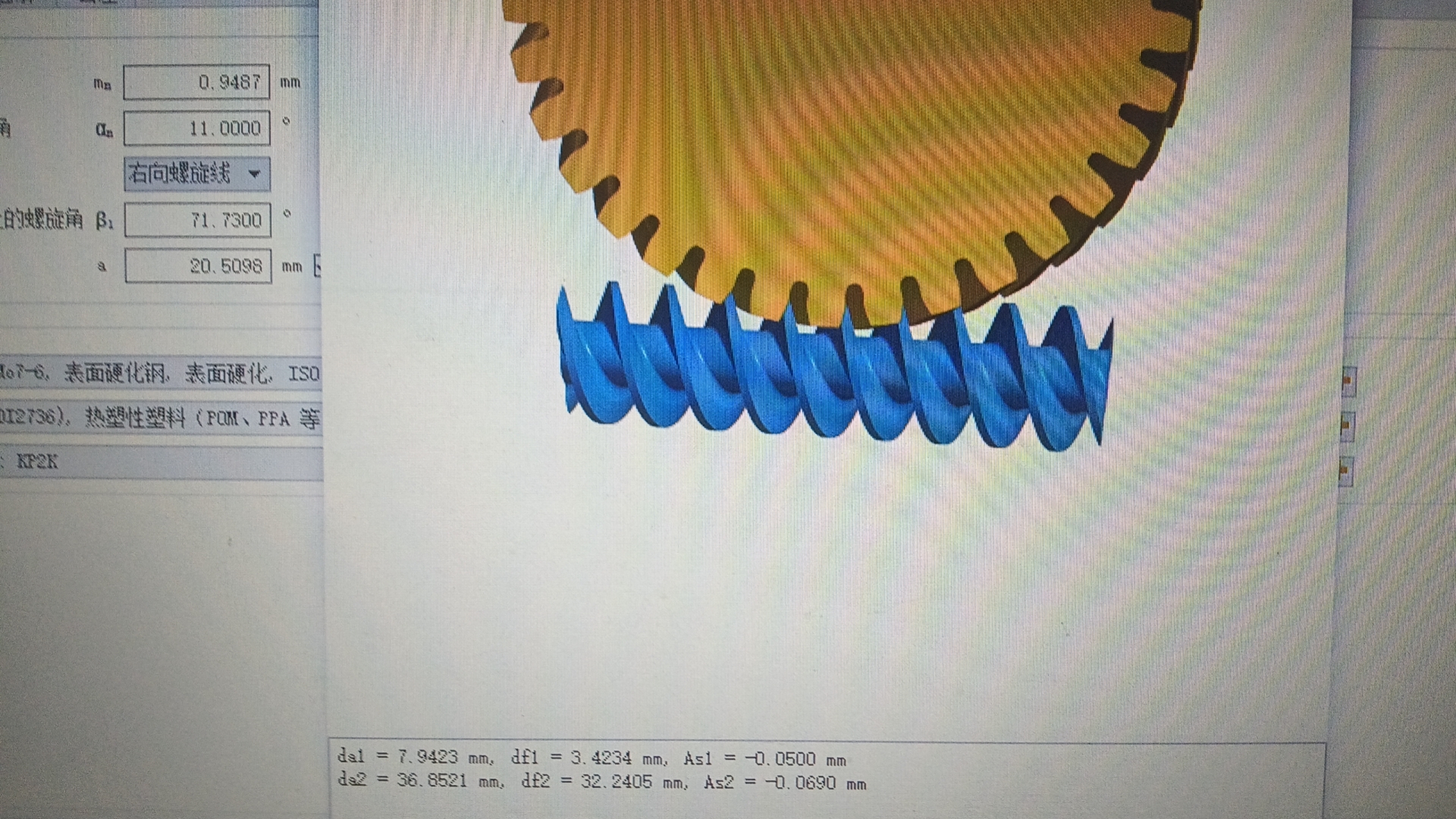

如何用KISSsys 2022绘制蜗杆配套齿轮

马工,你好!
    楼主的图纸上标注法向、轴向模数了。你所说的差强人意指的还有那些?求指教,能提供一个相关的参数来学习更好。谢谢!
发表于 2023-5-11 18:48 | 显示全部楼层
与斜齿轮配合的蜗杆通常应为渐开线蜗杆,这个圆柱蜗杆的制式没说,螺旋角也不对。
发表于 2023-5-12 08:11 | 显示全部楼层
蜗杆配斜齿轮是通俗说法,其实此时的蜗杆也应该叫斜齿轮才对,这样都以法向模数标准化就是自然的事了。如果有现成的轴面模数标准的蜗杆来配斜齿轮也是能实现的,只不过齿轮的模数不标准化罢了。一楼的图纸叫法“螺旋升角”没问题只是字母用的不对应是:γ
发表于 2023-5-12 08:38 | 显示全部楼层
参考图片
发表于 2023-5-12 13:08 | 显示全部楼层
图纸和图片好像不一致啊,图纸是2头图片好像是1头啊,图纸配对齿轮图片貌似35齿
发表于 2023-5-12 14:22 | 显示全部楼层
是2和35齿
