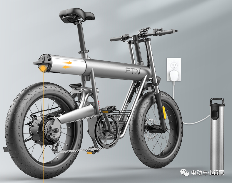

FTN七级变速助力车
助力续航:200公里
从外观来看,这款车具有较高的辨识度,车辆的支架采用圆柱形设计,并且有“FTN”品牌字样,整体来说,车辆的造型十分时尚,在道路上行驶将会与众不同,而这款车也是全地形越野车,适合身高1.7米以上骑行者。
车辆十分轻便,整车的长度只有1740MM,手把宽度只有550MM,而重量只有20公斤,这让它除了可以纯电、助力骑行,人力骑行也十分轻便;车辆除了拥有3种骑行模式,还拥有七级变速,搭配禧玛偌变速配套,提高变速的效率,在没电的时候也能快速行驶,车辆配置的动力是400W高速无刷电机,采用德国电机技术,可以适应多种路况行驶,而电池方面,配置可拆卸式汽车动力锂离子电池,容量为20AH,助力续航200公里左右,另外在人力模式,续航还将得到大幅提升。
而在辅助的配置方面,车辆拥有LED照明系统,有超亮前后大灯以及安全警示灯,来保障夜晚行驶的安全;另外,车辆还拥有LCD显示屏,可以把电量、时速、档位、行驶里程数据一目了然,另外还有多功能按键开关设计,十分具有科技感。
在安全和舒适性方面,车辆虽然很轻便,但它依旧配置了高灵敏性的前后碟刹系统,除此之外,还有E-ABS电子刹,让FTN电动自行车刹的又快、又稳;而在减震方面,车辆配置前后双减震系统,前为前叉减震,后为弹簧减震,搭配吸震轮胎,颠簸的路面不用担心舒适度问题。
