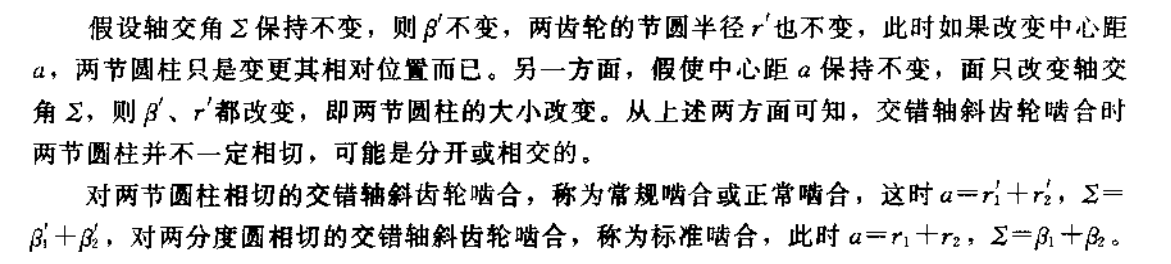

这段时间做了一些比较深入的学习,根据李华敏、朱孝录、董学朱等教授的论述,交错轴斜齿轮传动存在非正常啮合,主要特点就是节圆柱不相切。
