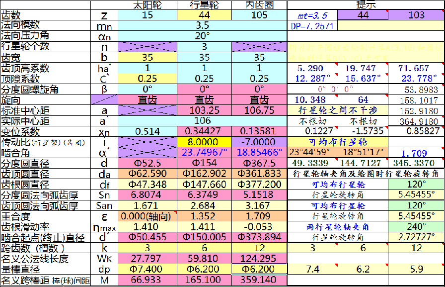

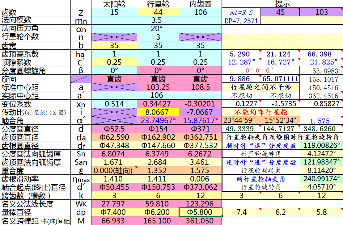

两组参数:模数2, 太阳轮齿数17,行星轮数,83, 内齿圈,185   啮合距为102 ;
                 模数3.5, 太阳轮齿数15,行星轮数44, 内齿圈106   啮合距为106 ;
求变位系数X1 X2 X3及齿轮公法线尺寸与内齿轮跨棒距尺寸?
发表于 2023-3-1 16:11 | 显示全部楼层
跨棒距尺寸 得根据侧隙要求定啊
发表于 2023-3-1 16:43 | 显示全部楼层
两组行星轮都不能均布。
发表于 2023-3-2 00:12 | 显示全部楼层
不符合行星齿轮的配齿条件。(太阳齿数+内齿圈齿数)能被行星轮个数整除。3楼太牛了,我以为行星轮只能均布。

 楼主| 发表于 2023-3-6 09:55 | 显示全部楼层
FES123 发表于 2023-3-1 16:43
两组行星轮都不能均布。
谢谢你的意见!我有实物,参数如下
                 模数3.5, 太阳轮齿数15,行星轮数44, 内齿圈105   啮合距为106 ;(106改成105)
这两组行星轮都是均布的!并且实物已经应用于实践。

 楼主| 发表于 2023-3-6 10:09 | 显示全部楼层
两组行星轮都不能均布。
185齿的内齿圈实际用的4.5量棒,106内齿圈实际用的7量棒,用你给的量棒不合适!
发表于 2023-3-6 16:53 | 显示全部楼层
g780103 发表于 2023-3-6 09:55
谢谢你的意见!我有实物,参数如下
两组参数:模数2, 太阳轮齿数17,行星轮数,83, 内齿圈,185   啮合 ...
模数2, 太阳轮齿数17,行星轮数,83, 内齿圈,185   啮合距为102 ;行星轮均布或许
是因为齿数多误差小而不明显,理论上是不正确的。
