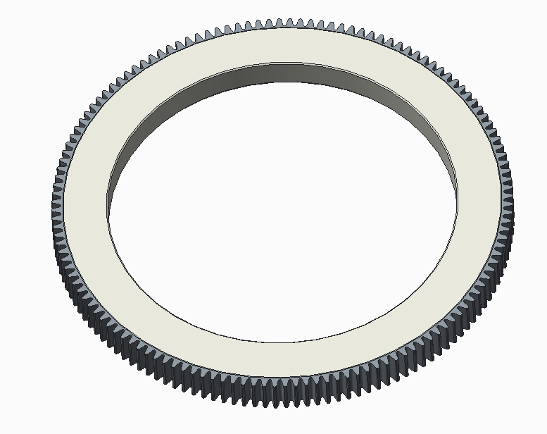

[磨齿] 薄壁齿圈,磨齿后齿向V值偏大,一般从哪些方面入手排查啊
发表于 2023-2-25 09:59 | 显示全部楼层 |阅读模式
低碳合金钢渗碳淬火后磨齿

发表于 2023-2-25 16:29 | 显示全部楼层
齿向不好,检查一下,是不是基准做的不好?
 楼主| 发表于 2023-2-25 19:12 | 显示全部楼层
是工件端面垂直度大吗?
发表于 2023-2-28 09:13 | 显示全部楼层
mwp2022 发表于 2023-2-25 19:12
是工件端面垂直度大吗?
是内孔和定位端面的垂直度,齿向不好一般就是这个原因,或者夹紧导致产品受力不均,形成产品端面的定位基准没有完全贴合,压翘了。
发表于 2023-2-28 09:51 | 显示全部楼层
内孔和端面的垂直度不好
发表于 2023-2-28 10:16 | 显示全部楼层
加一道粗磨工序,粗磨结束后放到油锅里煮煮,然后再精磨
发表于 2023-2-28 15:52 | 显示全部楼层
5点几缪的V值对薄壁零件来说算不错的了,非要做到像齿形V值那样,
1、排查零件内孔与磨齿定位端面垂直度,0..005以内
2、排查磨齿工装定位面跳动,0.005以内
3、最后再排查是否存在压紧变型情况
