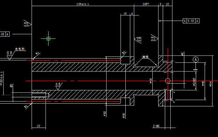

这个产品最近采购了一批长齿轮,进厂检验公法线,圆周跳动都在0.05以内。
但组装反馈装配过程中,一侧装上后有明显间隙,转动180°
后就会挤住。出去在检测仪上做了下检测,请问从数据来看是齿轮的问题吗?
在此先感谢各位了
