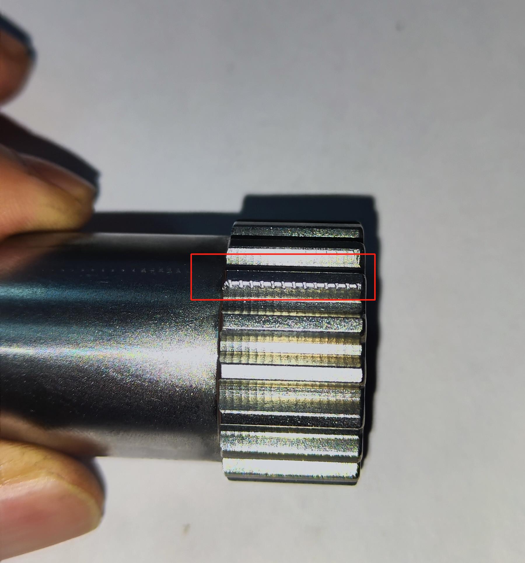

[滚齿] 几十年滚齿第一次出现这个情况
发表于 2023-1-9 16:35 | 显示全部楼层 |阅读模式
同一个产品个别齿面出线均匀分布的损伤,一批产品里也是个别产品有,大部分没有,不知道啥原因
发表于 2023-1-10 16:32 | 显示全部楼层
走刀纹有点粗了,追求速度,不可以放弃质量。
发表于 2023-1-10 19:46 | 显示全部楼层
轴齿轮加工,夹具加紧有问题,液压不稳定
发表于 2023-1-11 09:01 | 显示全部楼层
速度太快了啊
 楼主| 发表于 2023-1-11 15:06 | 显示全部楼层
齿形6级齿向5级哦
 楼主| 发表于 2023-1-11 15:07 | 显示全部楼层
更快也试过,但是没出现过这个情况
发表于 2023-1-12 09:17 | 显示全部楼层
滚齿机上的速度有好几种,有刀具的切削线速度,也会有走刀速度,走刀速度下降后,就是每转一圈的走刀量就会下降,刀纹之间的距离就会缩短。
发表于 2023-1-24 10:37 | 显示全部楼层
检查一下金相组织。
发表于 2023-2-24 20:50 | 显示全部楼层
正火或退火瑕疵导致个别齿坯的硬度偏高,机床/刀具/工件系统刚性不足。
