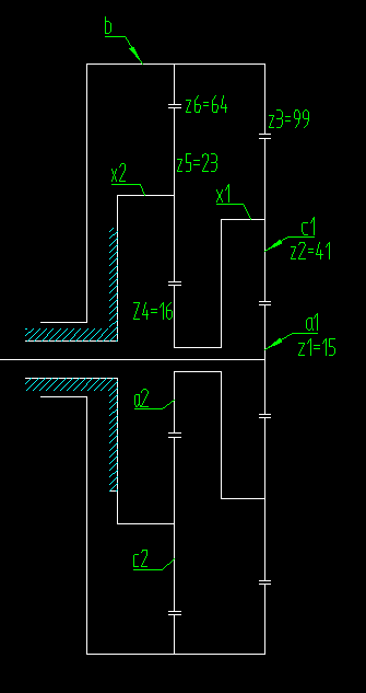

二级行星轮系,第一级齿圈固定太阳轮输入,末级太阳轮输入行星架固定齿圈输出。总速比如何计算。
第一级按NGW齿圈固定计算速比,末级按NGW行星架固定计算速比,计算出来的总速比不对。

按提供的公式计算,和原速比对不上。  我把参数提供下  高速级行星轮系参数:m=2.5   太阳轮Z=15, 行星轮Z=41, 齿圈Z=99. 低速级行星轮系参数:m=4.5      太阳轮Z=16, 行星轮Z=23, 齿圈Z=64.   最后计算出的总速比是=37.    高速级太阳轮输入时行星架和齿圈同时输出,低速级行星架固定,齿圈输出。

计算出来的速比相差比较大,高速级行星轮系参数:太阳轮Z=15,行星轮Z=41,齿圈Z=99,模数m=2.5    低速级行星轮系参数:太阳轮Z=16,行星轮Z=23,齿圈Z=64,模数m=4.5.  按这组参数计算出来的数比是37.   高速级太阳轮输入时,齿圈和行星架同时输出。低速级行星架是固定,齿圈是输出的。2个齿圈固定在同一个中间法兰上的。

这是用在卷扬机减速机上吗?
速比应该是i=1-i1*i2=1-(99/15+1)*(64/16+1)=-37

按你提供的数据:高速级(第一级),太阳轮Zs1=15,内齿圈ZR1=99;低速级(第二级),太阳轮Zs2=16,内齿圈ZR2=64。
输入公式中:i总=-(1+ZR1/Zs1)*(ZR2/Zs2)=-(1+99/15)*(64/16)=-(1+6.6)*4=-30.4
故算出来:输入为高速级(第一级)太阳轮,输出为低速级行星架的传动比为 i总=-30.4。
你计算的传动比37是怎么样算出来的?
是卷扬机上用的,想知道这个公式如何推出来得,为什么要减1.
计算步骤和示意图,望坛友们指正,指导!
