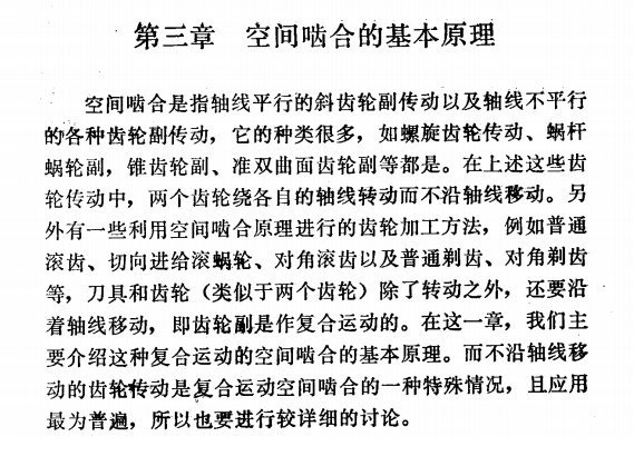

您好!
不知道在刀具设计中的空间啮合是什么概念?
能否指点一下,或者有什么资料可以学习下么

详见吴序堂"齿轮啮合原理"第三章节.

哦哦,感谢!
但是截图第一句话有一点我不太理解:
非平行轴线的传动都属于空间啮合,
我理解的是,平行轴传动都是平面运动端面啮合而不是空间啮合
