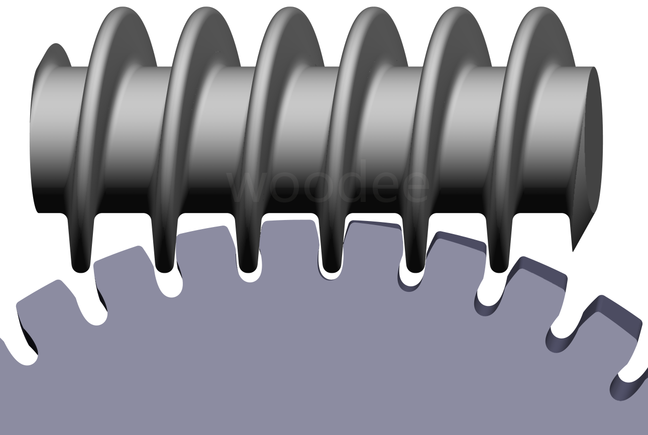

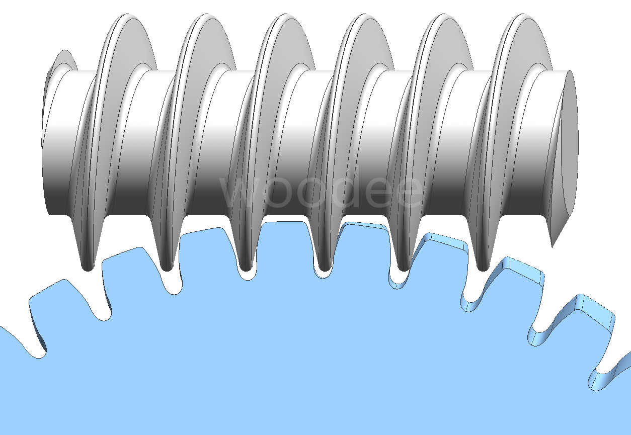

发表于 2022-4-27 18:03 | 显示全部楼层
dmznuaa 发表于 2022-4-27 15:06
径向力小的话对斜齿轮的强度应该是没有好处的啊
应该是出于综合考虑。
下图是12°压力角:
塑胶齿强度看似好了一点,但金属蜗杆齿顶太薄,强度降低不少。
另外,5°压力角很小的径向力,可以让蜗杆不考虑前支撑,采取悬臂结构。
这对整体机构的零件精度、装配精度要求都有很大降低,整体成本就能降低不少。
