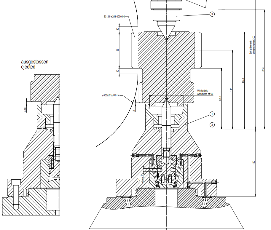

发表于 2024-12-3 16:40 | 显示全部楼层
想效率高前道工序装夹定位基准要加工精准,以前小功率机型的(轴类结构)双顶尖+带动器就行了;现在大功率的内花键的得看具体结构
发表于 2024-12-4 18:11 | 显示全部楼层
小学渣 发表于 2024-12-3 08:11
您好,小弟正在做太阳轮工装,大佬能不能发个简单的结构图看看?
类似这种,结合产品结构考虑,这里这个产品是增加了一个工艺凸台基准。
发表于 2024-12-5 20:49 | 显示全部楼层
我们做的是风电的产品,比这个大的多,是空心的产品,两端无中心孔,磨齿机底座上也没有油缸,不能拉紧抱住产品
发表于 2024-12-6 14:26 | 显示全部楼层
小学渣 发表于 2024-12-5 20:49
我们做的是风电的产品,比这个大的多,是空心的产品,两端无中心孔,磨齿机底座上也没有油缸,不能拉紧抱 ...
可把外形图发来看看,群里有高手
