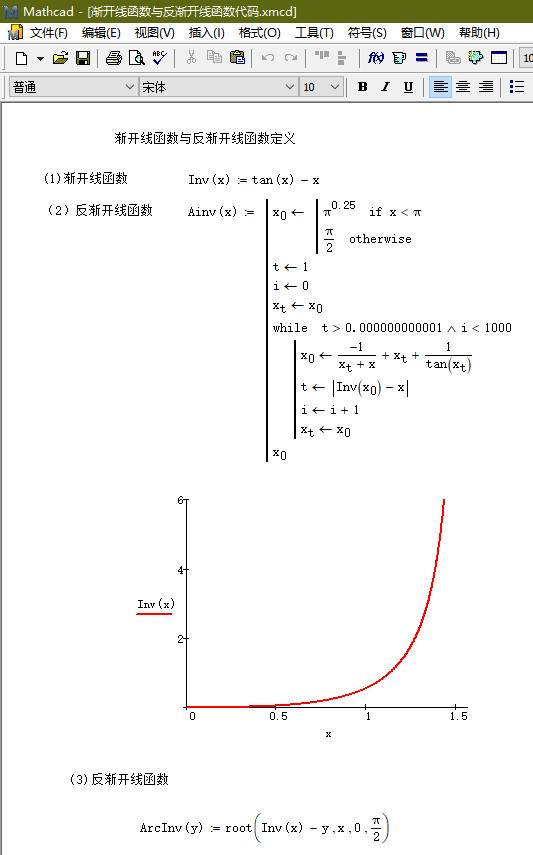

如果是想求解,那么用数学软件可以轻松处理。比如MathCAD、matlab、Maple或者 mathematica。精度最低的是MathCAD,精度高的,可以用后面三个,其中mathematica可以求解任意精度。都是一个简单的函数就可以求解了。
我给出mathcad 的求解界面,迭代法和mathcad自带的Root函数法。基本上15位小数的精度足够一般工程使用了。

在了解牛顿求解之后,我一直纠结的是求解起始角度值的设定问题,从你的mathcad方程里看,start angle 是π^0.25, 我不是太理解这个值的来处?我已经从Dudly的书中找到了我照片中公式的来源,但是和你的起始值公式设置是不同的。

关于初始值的赋值,是需要一点技巧的。在迭代求解方法中,经常用函数曲线的方式来观察初始值。
使用MathCAD之类的数学软件,可以先绘制渐开线的函数曲线,然后再求解反渐开线函数的时候,就可以根据渐开线函数的曲线来赋初值了。
对于渐开线函数而言,在(0,π/2)之间是简单的单调函数。在MathCAD的时候都不用赋初值就可以了。
编程的时候,你可以尝试一下范围即可。
