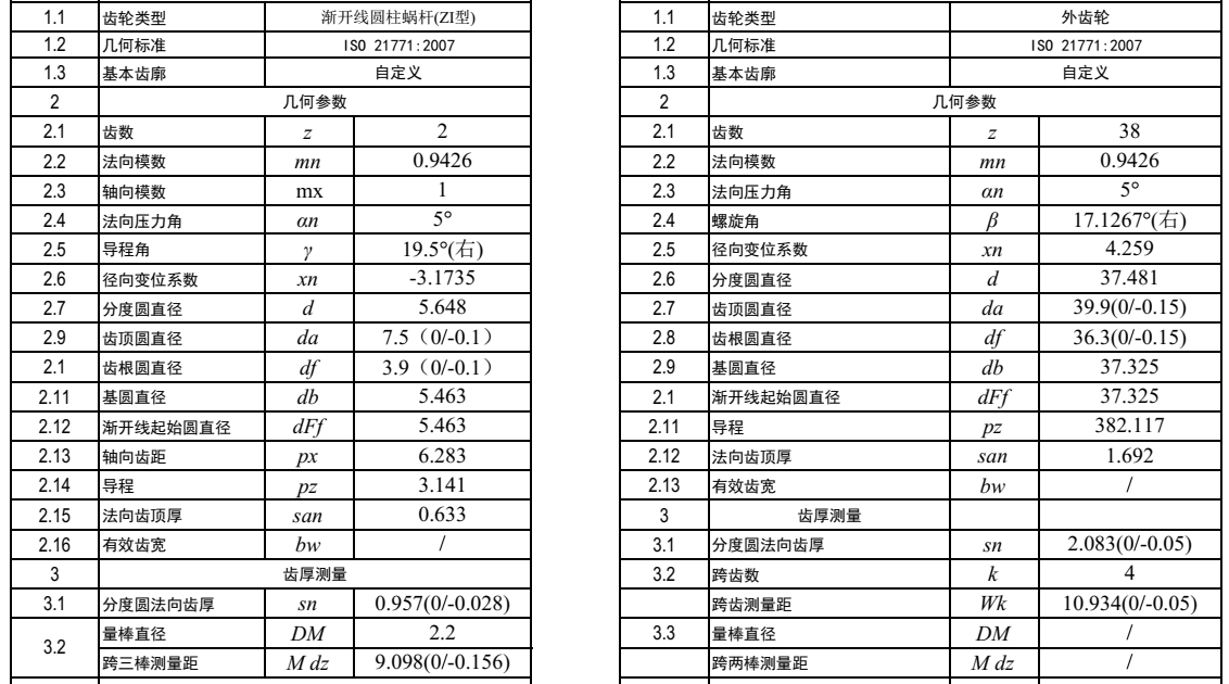

手头上有一款客户提供的蜗杆和斜齿轮参数,我自己用论坛下载的软件计算发现,怎么也凑不齐表上的数据,请教论坛大师看看,这套数据是怎么来的,(中心距是22.20MM),谢谢。顺祝大家新年快乐! 双头.png

参数应是没有什么问题的,不过也没必要把蜗杆的模数设计成轴面标准模数,采用法向标准可能更好些。参数是怎么来的其实就是交错轴齿轮的啮合而已,只是把导程角转换一下罢了。

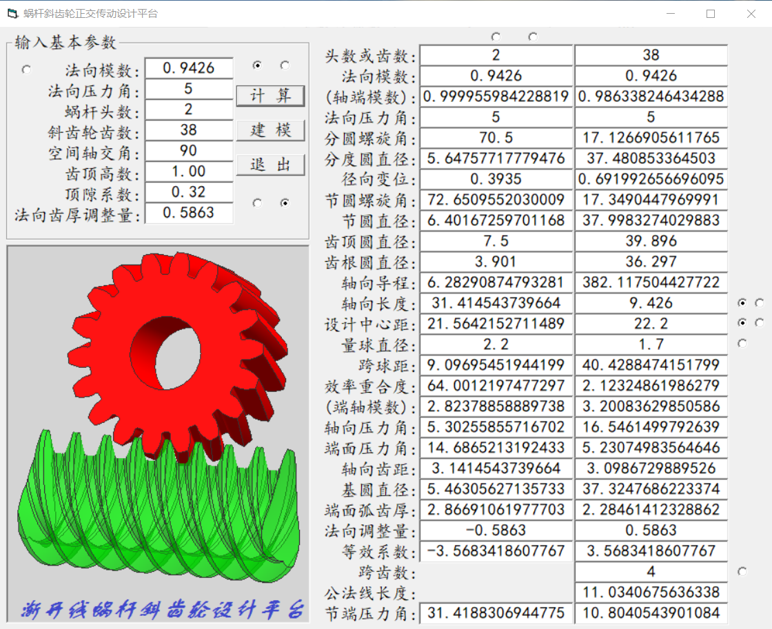

我编制的软件方便地计算出原来的数据,本次计算没有经过精细调整,毕竟原来给出的参数并不是精密值有这个计算,说明了本例是用空间螺旋齿轮啮合的原理进行设计的,参数基本无误,有些参数的转换是取的粗略值而已。本计算中建模时,对斜齿轮进行了齿厚减薄,螺杆没有减薄,实际齿面的单边间隙是0.0491
计算界面
计算文件:
          蜗杆斜齿轮紧密啮合设计计算文件
     软件编制:HYFJY  计算时间:2022-02-11-21:13:00

三维图
左右边齿面的间隙测量图如下:
结论,原来的参数是对的。
