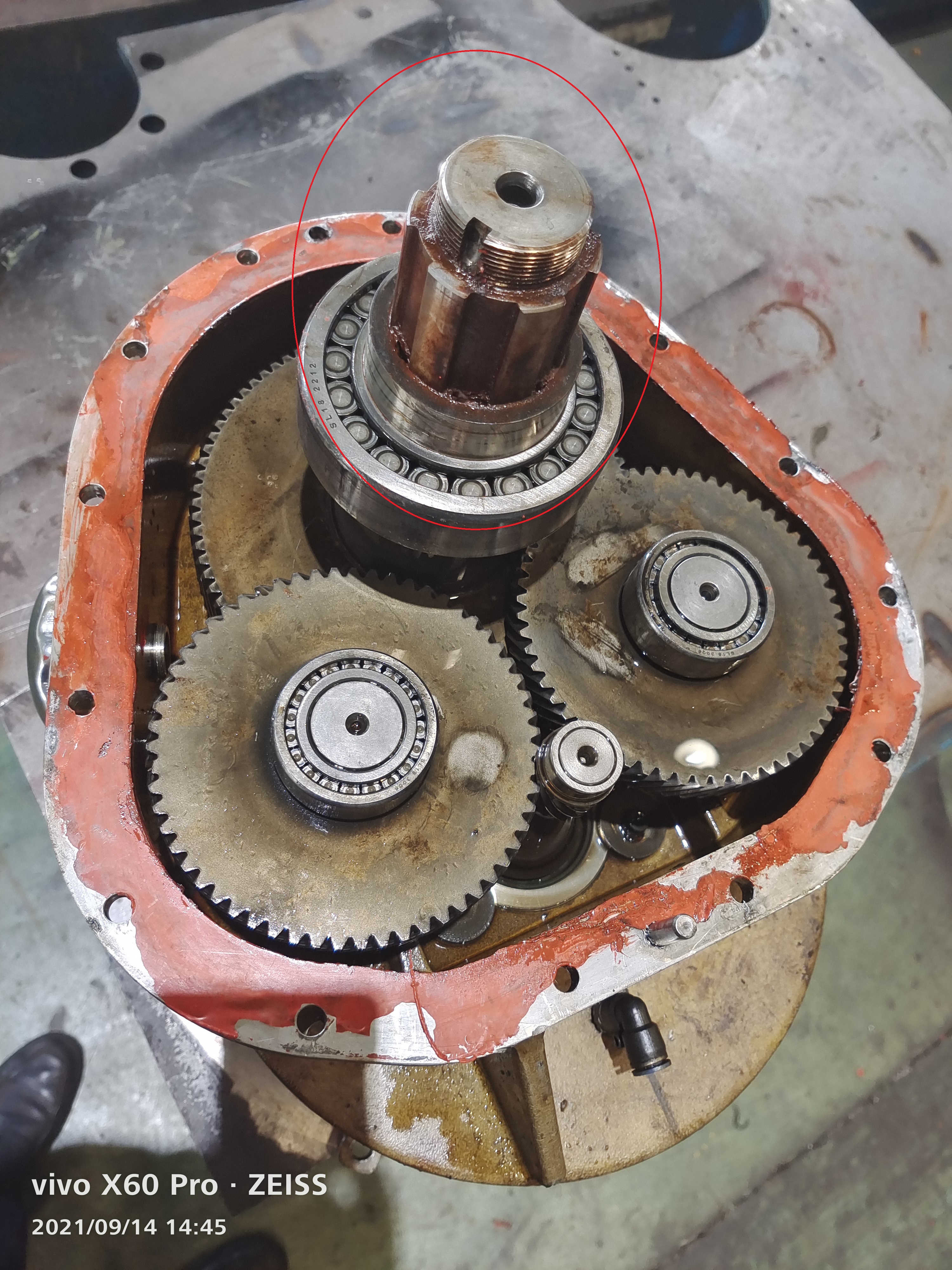

当然,过盈联结也有一个高深的问题,那就是微滑现象。就是在扭矩作用下,局部结合面出现微滑动,这种微滑动如果是静态的,那就不要紧;可是多数情况下,扭矩是变动的,因此这种微滑动就会导致所谓的“微动磨损”,最终结果就是联结失效!
下面照片是花键在运转30天,每天24小时持续运转以后的情况,有严重的锈色!
 楼主| 发表于 2021-11-20 13:17 | 显示全部楼层
过盈联结中,微米、亚微米级别的微动都会导致磨损,并最终导致失效。更不用说平键、花键联结中几十、上百微米级别的反复磨损了。
因此、微动、晃动、滑动这些是导致机械失效的最重要根源之一!
这个结论显然在逻辑上是说得通的,正因为如此,提高表面硬度、提高表面光洁度、完善的润滑、高清洁度的环境,这些都是提高可靠性的有效措施。
