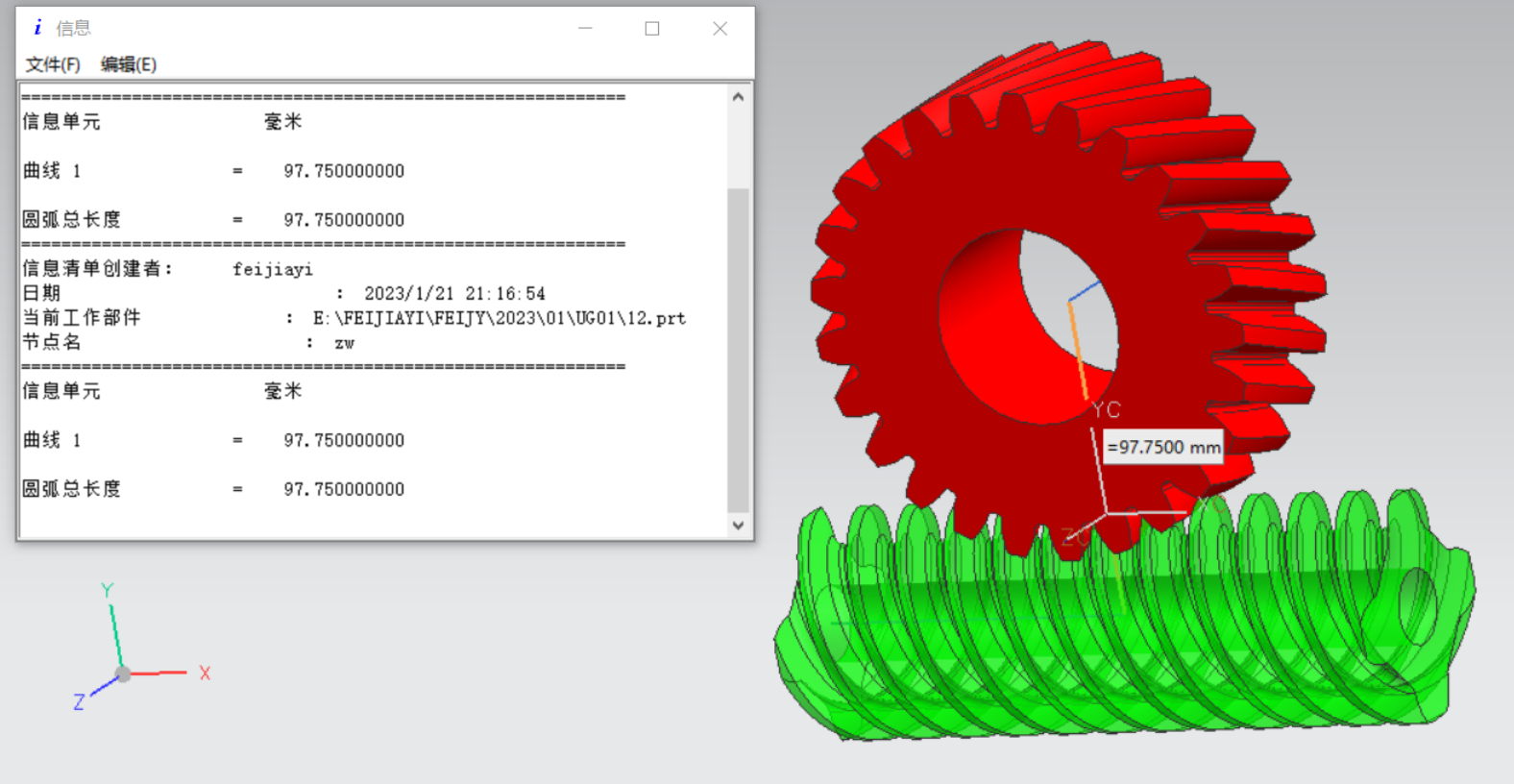

发表于 2023-1-21 21:21 | 显示全部楼层
用第一种方法计算得到的结果如下:
零侧隙建模如下
用第二种方法计算结果如下:
零侧隙建模如下:
