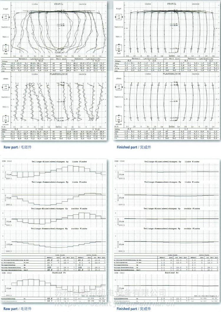

PRAWEMA的内齿珩现在也已经开始在国内市场推广了。但据我们了解,珩磨后的精度提高就是2级左右。

发表于 2021-10-28 18:41 | 显示全部楼层
强力绗我用过,对累积跳动的修正能力有限没有你这个这么夸张

发表于 2021-11-7 16:55 | 显示全部楼层
工艺选择跟加工余量,齿轮模数和齿数,热处理变形,加工效率要求,齿形精度要求都有关联性。从个人使用经验来看,将来趋势应该是磨齿加工。
发表于 2021-12-8 10:06 | 显示全部楼层
周累大了纠正不过来,对毛坯要求比较高,其它的精度和磨齿差不多,对于有三界面的零件珩齿控制起来会方便很多
