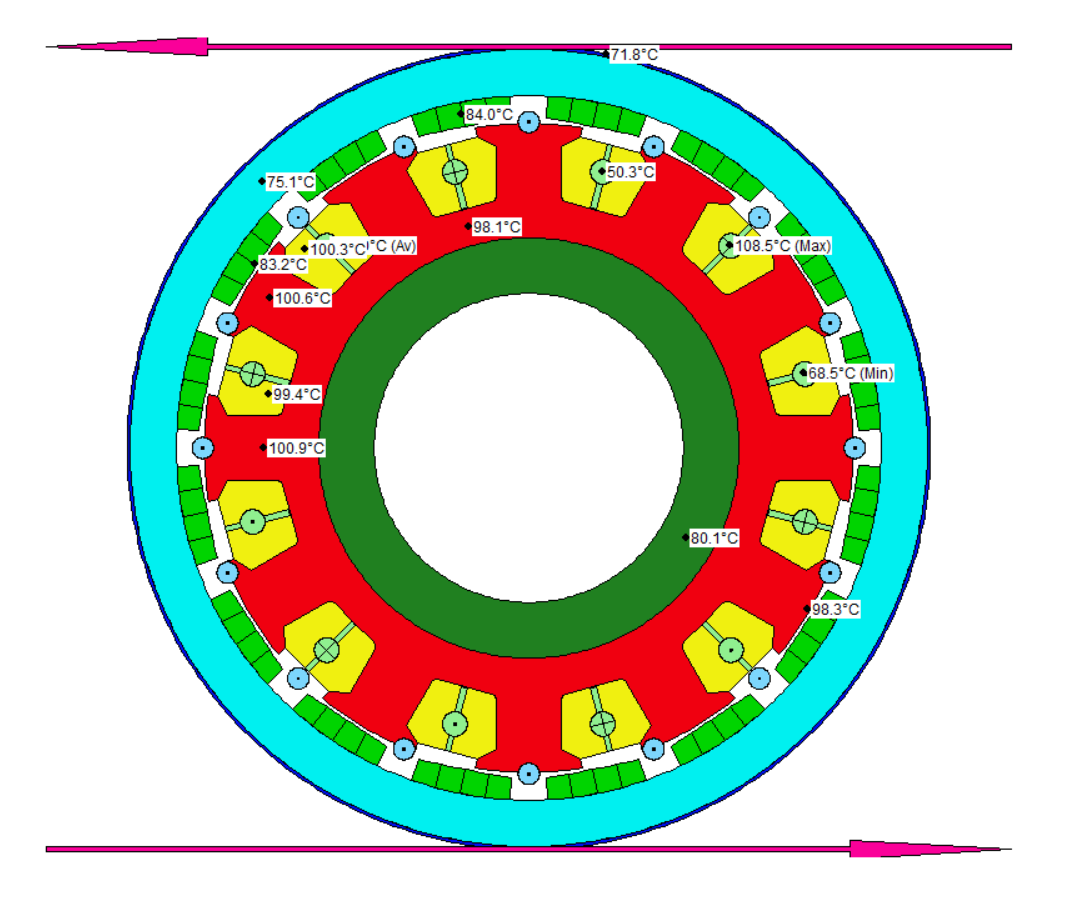

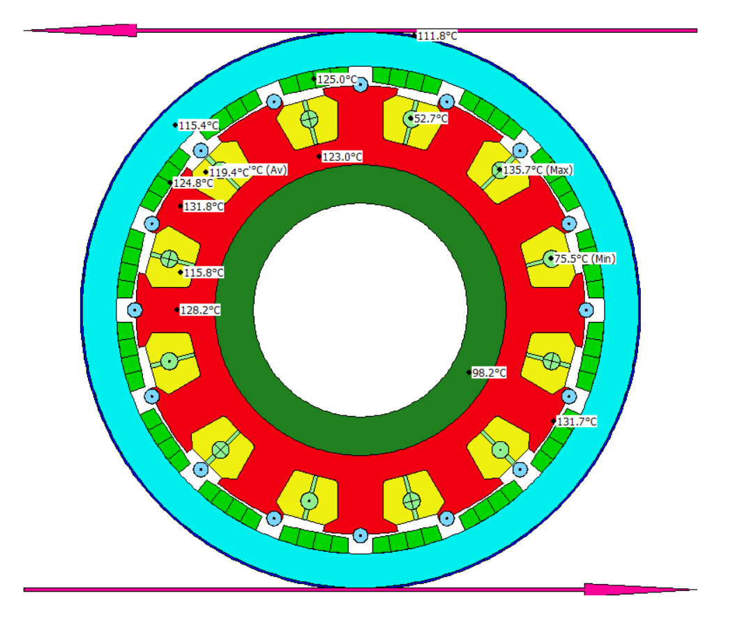

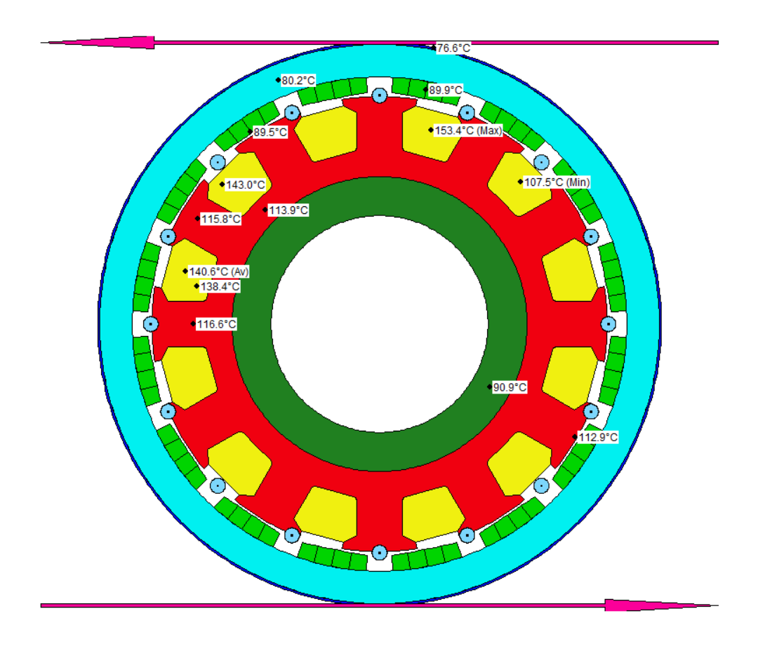

电机在2种冷却方式下的温度分布
无槽内水冷+转子鼓风
有槽内水冷+转子鼓风
 楼主| 发表于 2023-7-28 14:26 | 显示全部楼层
如果是连续工作制的话,必须槽内水冷才能确保导线温升不超过允许值
