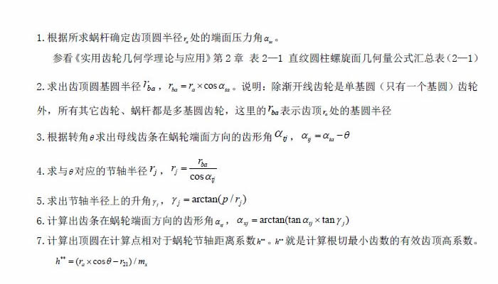

回复4楼:(1)蜗轮避免根切最少齿数是本帖主题。您过去没考虑过这个问题,应当趁热打铁演算演算,它是从轴截面参数开始的,现附上原理图和汇总表,建议你弄清楚关系式,一定会有帮助的。2)您也是论坛高手,比我强多了。可用UG构建一下蜗轮蜗杆传动根切的3d模型。看看我的计算是否正确, 谢谢了!
