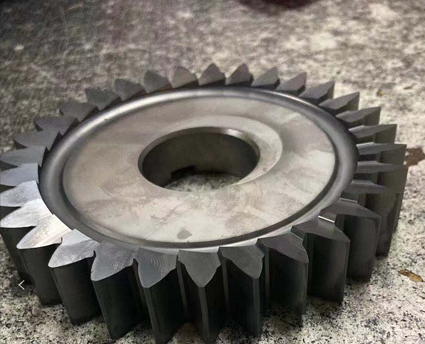

圆柱型车齿刀即无后角的车齿刀,刀是直齿,加工一斜齿,如下图,有人能明白吗?前角为什么是斜的?

很有营养的题目,说一下个人愚见:平刀面刀具两边切削效果差异较大?斜刀面可以略微平衡一下?观察铁削形状会不会发现端倪?实力有限,没有经过详细的理论计算,只能大约猜测一下

个人理解:直齿车齿刀具加工斜齿,刀具中心相对斜齿螺旋角称一定角度(大于车齿刀后角),刀具前角保持平的话,等同于是按齿的法向进给,跟插刀无疑了,车齿刀加工过程旋转的同时相对工件是轴向进给,在相对工件轴向进给的方向上要产生更有利切削的前角,如楼上所说,平刀面刀具两边切削效果差异较大,斜刀面可以略微平衡一下,只凭简单的了解,说出自己的认识,没有实际的理论数据!

为了加工时与斜齿轮端面平行,对切削会更有利

直齿的这个斜角刚好是安装角,保证前刃面与斜齿轮端面平行
