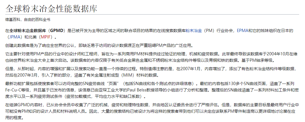

发表于 2021-2-1 12:18 | 显示全部楼层
(SMF5040应该是对应牌号FD-0205?)
另外,
有个数据库:GPMD
里面可以查到很详细的参数:
(浏览器翻译的)
地址如下:http://www.pmdatabase.com/main/search
