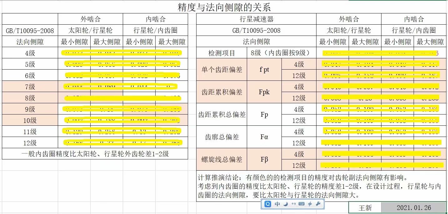

加大侧隙会减小负载时的噪音?
顶隙系数改为0.35,又有何用?这与负载噪音有什么关系?
我也觉得除非原来齿轮没有侧隙,不然加大侧隙应该没效果,所以没采用。

侧隙是由精度,材料热胀冷缩等因素决定的

个人觉得还是稍微加一下侧隙,负载后变形易干涉。侧隙大不是尖叫
