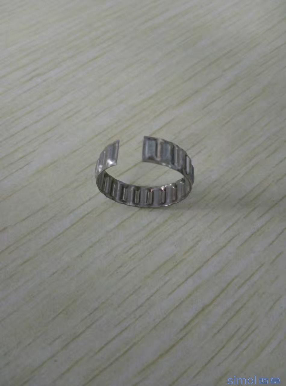

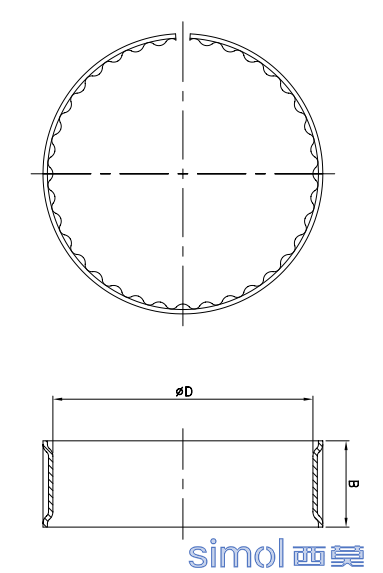

你用的是这种间隙环吗?
发表于 2022-10-29 12:58 | 显示全部楼层
zengxiaodong 发表于 2022-10-26 10:53
你用的是这种间隙环吗?
不是这种,这种没有用过
