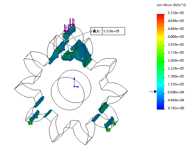

henrymao 发表于 2021-1-19 20:15
供参考:
齿抗主要是评价粉末冶金材料强度的。
我这边的方案是用CAE分析,按照实物检测状态进行约束。材 ...

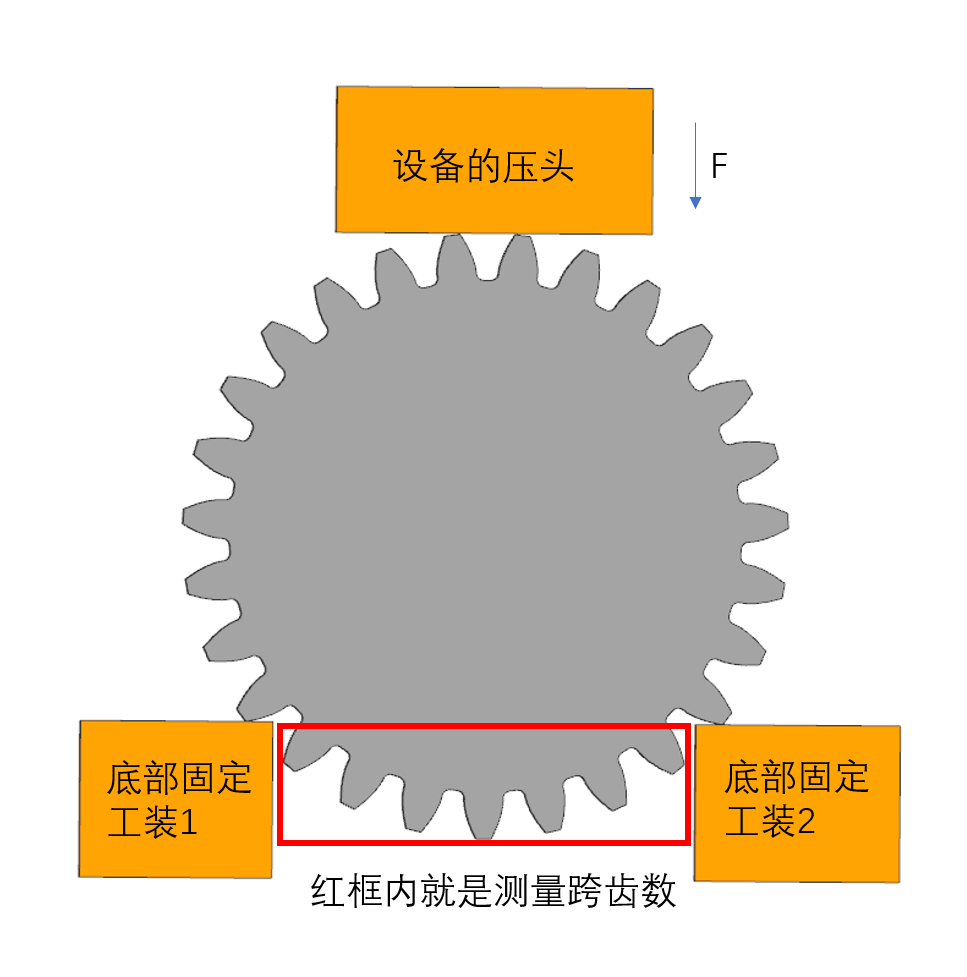

请问齿抗测试机有示意图吗?我不是很理解,作用在一个齿上,怎么有跨齿概念

材料测量仪.png 设备网上随便找的,提供压力,精密传感器能时时测量这个压力值,并带有保护装置,当齿轮断裂即停止。
齿轮压溃力概念:按下图装好齿轮,设备持续增大压力,直到齿轮断裂。读取断裂前的压力值就是齿轮压溃力。齿轮压溃力受安装跨齿数影响明显,可以差几倍,所以标注齿轮压溃力必须带跨齿数,否则容易被钻漏洞。跨齿数越少,压溃力是越大的。指数倍数的变化,不是线性变化。
发表于 2021-11-10 08:01 | 显示全部楼层
一般测量跨齿数为全周齿数的1/3
