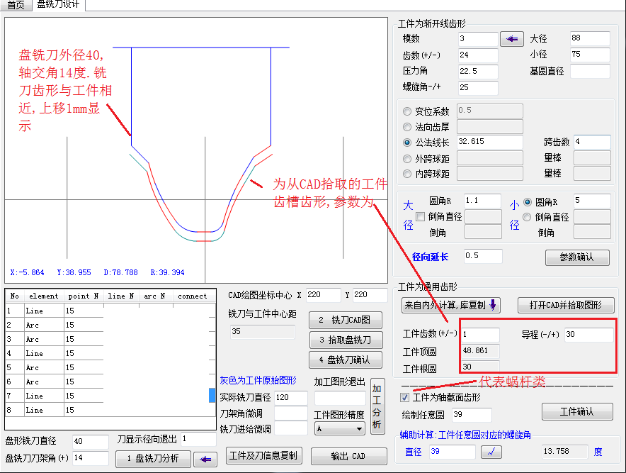

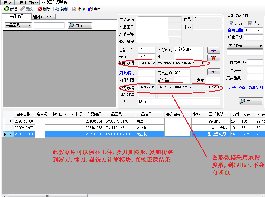

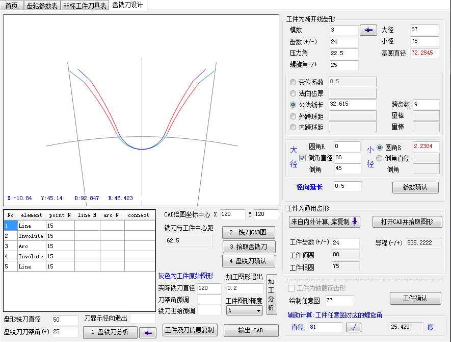

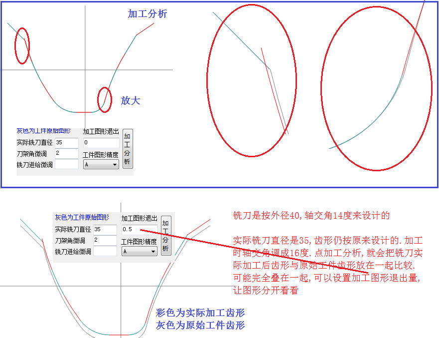

1.工件可以是外齿,也可以是内齿.
2.工件齿形来源,a渐开线齿轮计算 b来自复制 c来自CAD的图形拾取
3.工件可以是端面齿形(齿轮类),也可以是轴截面齿形(蜗杆类)
可以根据计算出的盘铣刀,反计算实际加工后的工件齿形.

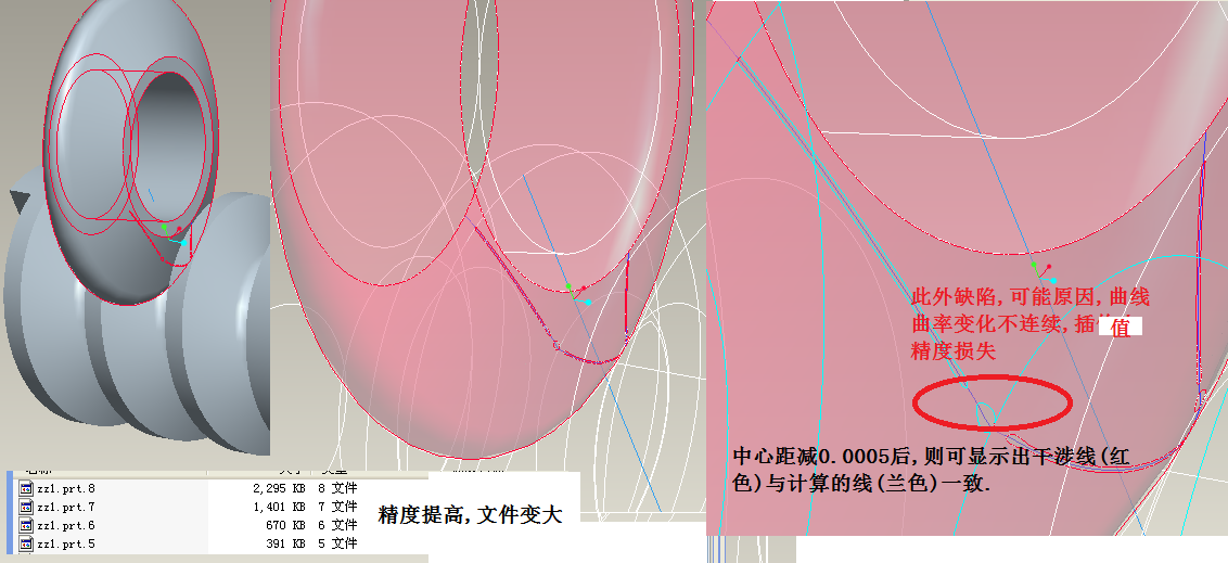

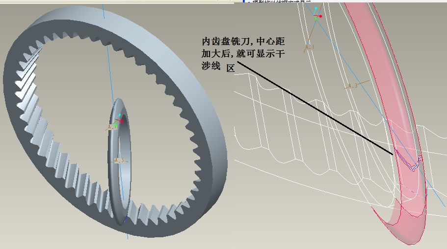

 楼主| 发表于 2020-10-9 15:45 | 显示全部楼层
画三维图来验证计算结果是硬道理!

   除渐开螺旋面蜗杆外,其它各种直纹螺旋面蜗杆的盘铣刀也都可以计算了吗?很期盼!

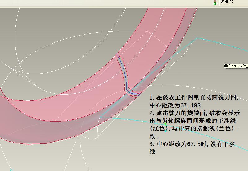

 楼主| 发表于 2020-10-10 21:44 | 显示全部楼层
可以计算!已知轴截面齿形的情况下,无论齿形是渐开线,直线,还是样条,圆弧.都能计算.内齿类(如内螺纹)也能算.
不过,此模块并不计算各种直纹螺旋面的轴截面,在蜗轮蜗杆模块中会计算各种直纹蜗杆的轴截面.可传剃过来.
下面是示例从CAD拾取轴截面齿形,来计算铣刀.
