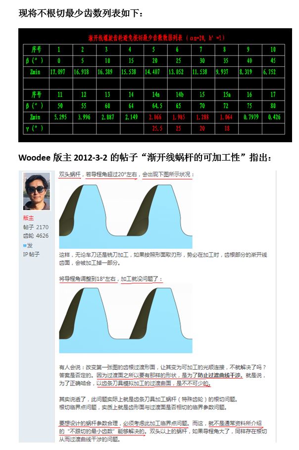

发表于 2020-10-3 20:46 | 显示全部楼层 |阅读模式
      渐开线齿轮过渡曲线干涉与不根切最少齿数

渐开线齿轮过渡曲线干涉与不根切最少齿数1.doc
248.5 KB, 下载次数: 13, 下载积分: 齿轮币 -2 枚
