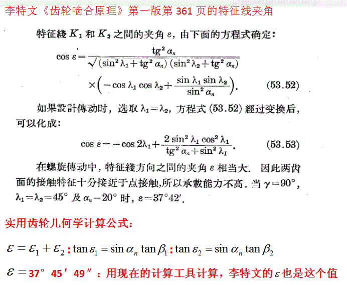

趣味齿轮几何学系列报导之一 ——特征线夹角求解
    前言:齿轮论坛的广大朋友们。《实用齿轮几何学理论与应用》是笔者研究一生的心血结晶,该书把微分几何这只拦路虎也彻底赶跑了,希望能为一线齿轮工作者在工作中带来方便。一年多来,广大坛友虽然很关注我的帖子,但是参与回复的不是太多。主要原因是与传统齿轮理论差别太大。有坛友认为新的知识点太多,掌握起来比较困难。这应该是事实。可是,对齿轮几何体的了解是我们必须面对的事实!面对微分几何,你会更感到头疼。也正是这个原因,论坛中只有对传统理论比较熟悉,对新知识又比较追求的高手,比如刀疤五版主、henrymao老板等高水平坛友通过自己切心体会对我的帖子是非常认可的。另外也有一些高手则持怀疑态度,这也完全是情理之中jiu。在他们看来,没有微分几何,法线就没法求,切线也没法求。其实,法线是齿轮理论的基础,是齿轮啮合理论的灵魂。没有金刚钻,岂拦瓷器活?因此,这样的想法是多虑了。我的一系列帖子已经回答这些问题
为了让大家更加了解《实用齿轮几何学理论与应用》的内容,本系列帖子将介绍大家熟悉的例子以增加学习兴趣。
