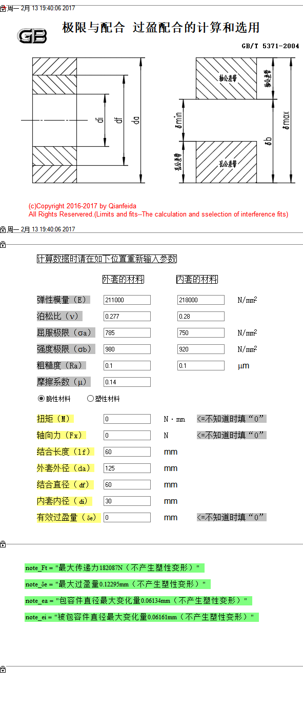

压轴的可以按国标验算一下的

像你这种情况很是危险,即使减小过盈量仍然不靠谱。也就是说保险系数不够大,良好的设计方案应当容许某些错误情况的发生,例如公差稍微超差等等

要么包容直径适当加大,要么过盈量设计适当减小,可按国标进行校核,这个问题应该不难解决!
