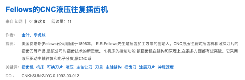

 楼主| 发表于 2020-6-16 18:24 | 显示全部楼层
相关介绍
