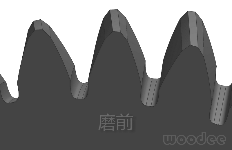

  • 磨前、磨后齿轮的起始点精确确定及其磨前滚刀的设计
    这个是我2013年碰到的一个例子。
    德国的一家生产高档轿车发动机启动平衡棒(balance stick)装置的公司
    他们对起始点的要求很严(直径0.15mm),大概因为TIF点决定了重合度从而影响着降噪的设计效果。
    很明显,根切也是很严重的。在这种情况下,根本无法逃避根切,并且就是在利用根切。

这样吧,我们再做一个直齿轮根切的实例:
Z=8;An=20°;ha*=1;c*=0.25;Xn=0.15;rn=0.379950841。
我先给出我的结论:
3D模型如下
CG08_Mod_22Sep20.zip (1.14 MB, 下载次数: 5)
Rq=7.572980707
下来,麻烦您用公式
计算一下,看看结果。
