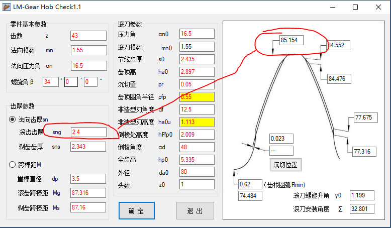

请教一下,哪里有切顶刀具计算的软件,就是比如:公法线小0.01,齿顶圆小多少。谢谢!

公法线计算没有直接的程序,齿厚转换下。

多谢,不过我搞了个动态的渐开线齿形,还可以
