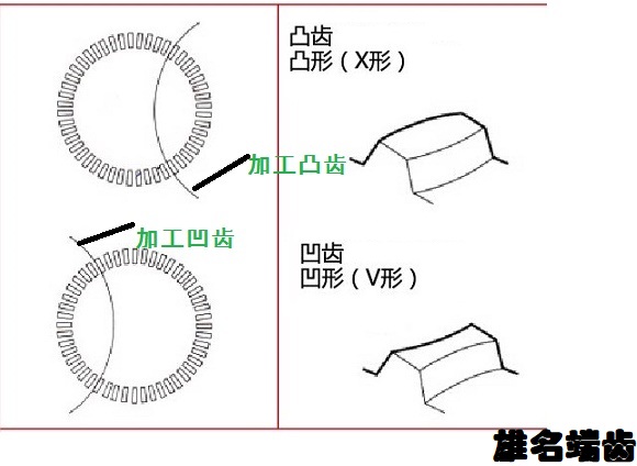

[供应] 精密端齿加工

若是铣削很快,因为是磨削每天每台设备加工的产品数量有限,但一次可以磨削两齿,再说这本身是个技术活,一般能用得起的企业也不是十分追求速度。

凸齿与凹齿合并后端面与径向跳动多不好。精度达到din3级。解除区也蛮好的。就是合并后跳动不行。请指教。

我觉得面齿轮与端面接合端面牙嵌式联轴器是二种完全用于不同作用的有齿零件,设计和加工原理也完全不一样,仅仅因其端面有能互相同时咬合的齿而已,接触面通常为平面,也有极少数是用曲面的,有一定的自动定心作用,但如果二根同轴度较差的旋转轴零件需要联轴器时,也全产生明显的偏载。如果需要旋转轴在旋转及传递扭矩的过程中,自动拉紧,不至于松脱,就需要带有反向角度的扣紧装置,根据需要可以灵活设计,总的加工精度与常用的齿轮精度相比,不是一回事,也不会用齿轮的标准进行测量,毕竟这类产品不属于真实意义上的:“齿轮零件”、通常的加工方法是铣床单槽双面同时用铣刀切削加工,分度加工其余所有的齿、

是的,像是端面牙嵌式联轴器,而不像是面齿轮。
