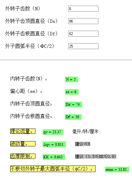

汽车行业经常遇到国外的设计的摆线齿轮泵,作为变速器的供油系统,但国内并未找到相关明确的设计标准,请教各位大神,求手册

摆线齿轮泵也分不同的类型,可以参考徐学忠的《转子泵的设计理论》

这个很容易的,逆向多不难的。
