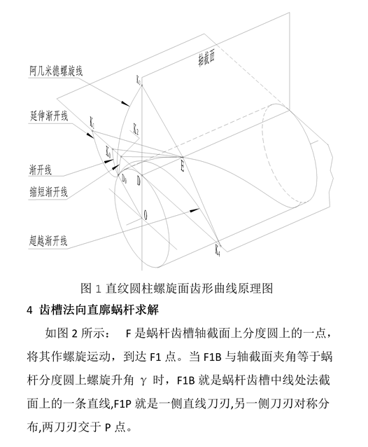

直纹螺旋面是被定义在直廓截面位置上,长期来是一种一种分别地进行讨论。计算也十麻烦烦。其实,形成螺旋面的一根直母线(刀刃)只需两个参数表达就够了。一个是直母线到蜗杆轴线的距离ρ,另一个是直母线与蜗杆端面的夹角(仰角)αy,再加上一个共用的螺旋参数p就可以形成直纹圆柱螺旋面.
2)综合齿形常数B
     有了直母线的两个参数ρ,、αy再加上P这个螺旋参数,P =mx×z1 /2就形成了一个给定的螺旋面,根据这3个参数的内在几何关系(推导从略),组成了各种直纹螺旋面的综合齿形常数 B=ρ×tanαy/p
3)直纹圆柱螺旋面齿形曲线原理图
1就是假设所有各种直纹螺旋面的母线到轴向的距离都相等,螺旋参数P也相同,差别只是直母线与端面夹角αy的大小。根据这样的构思,就实现了直纹圆柱螺旋面的综合治理。使B=1的渐开线螺旋面成为其中一个特例

版主的主要思想是以蜗杆加工的刀具能够标准化作为出发点的。如所举的例子中anpc=20度,即齿槽法向齿型角,也就是所用的车刀的角度。以此为出发点推出了法向压力角an=17.407度。这应是没有问题的。所以,版主一直认为大家在加工的蜗杆的压力角都是与图纸不符的。
但是, 我认为版主可能多虑了。我们常用的设计参数设定的都是按法向压力角作为出发点的,只是在加工中所用的刀具的角度要进行修正就可以了。其好处是设计参数看上去规范化,结构受力分析等可能更容易些等。如果以齿型角anpc作为设计出发点往往得到的压力都是一些小数,并且计算还有些复杂。而压力角是蜗杆受力的主要参数,对于不进行计算不知道压力角倒底是多少而言,不如直接设定的好。
我知道,版主担心的主要是大家把压力角与齿型角混为一谈,以为这样加工的结果是压力角不匹配的。其实,只要都从压力角出发进行计算,加工,测量就不会出问题。这样的结果就是加工的刀具角度不是标准的罢了。就如ZI蜗杆法向压力角20度,其基圆柱上的齿型角一定不是20度是一个道理。

theta=3.0912163deg
rp=9.306
rho=1.744
B=0.066369

举了实例,对学习者的用处巨大,我用矢量的方法,硬算,得到的数据与洪老前辈是一致的.
轴截面的点先旋到法平面来,旋转度数-3.0912度,也没有找到直接的公式,只能迭代.
