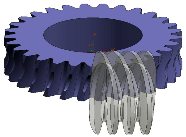

创新式蜗轮蜗杆计算
 楼主| 发表于 2019-12-19 09:43 | 显示全部楼层
1.由标准ZA蜗杆A,生成蜗轮齿面a,校验A-a啮合.
2.由增径滚刀B,生成蜗轮齿面b,校验B-b啮合.
以上2项已完成.
滚刀如何修形还在思量中...

滚刀(蜗杆)计算出的齿面与滚刀啮合,B_b啮合正常 参数见9楼,轴交角:5.4894 =90-84.5106

滚刀滚后齿面的计算,得到了woodee版主的协助.感谢!
继续下去要做的内容 :
发表于 2019-12-21 10:34 | 显示全部楼层
帮老刀做了一下刀具蜗杆的啮合分析,结果是线啮合,啮合痕迹深度0.001:

由蜗轮齿面计算增径刀具或改变头数的滚刀齿面,是否有唯 一解呢?答案是有的.但这样得到的刀具蜗杆齿面不再是一个标准的等距蜗旋面.
刀具制造有些难度......
